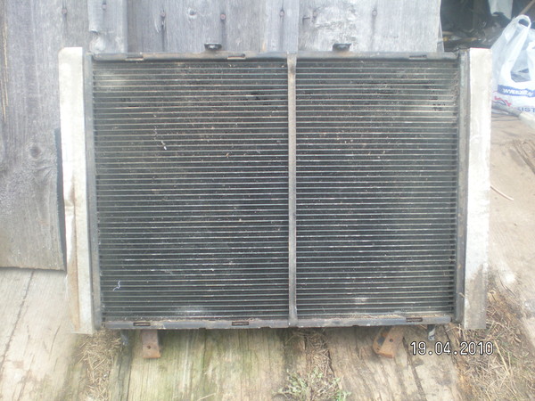

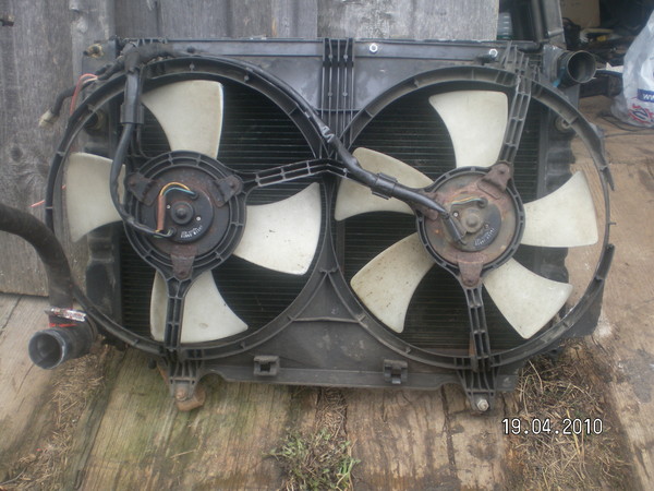

Нам необходимо:
- вентиляторы с кожухами;
- повода и реле;
- трубка от термостата к радиатору с отверстием под датчик включения вентилятора;
- дополнительный датчик включения вентилятора;
- крепеж для установки нижней части кожуха вентилятора (две пластины)
Описания работы делать не буду т.к. сложного ничего нет, при наличии рук из нужного места все подгоняется по месту.
Двойной вентилятор устанавливался только на ниссаны с кондеем, имеет две скорости.
Немного поправил заменил ссылки на искизы

Зачетный пылесос! Рядом не стоять, а то затянет Very Happy

И еще с ними нет падения напряжения, в машине не чувствуются.
