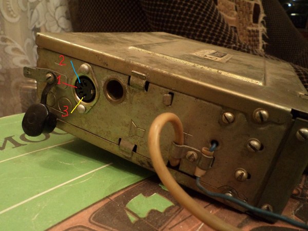

Я таки их подружил.
Оно работает!
Через родной динамик звук, конечно, будет на любителя. Но зато никакой магнитолы с колонками, только разъем 3.5 и тумблер переключения "радио-внешний источник".

Хороший девайс изготовил!
Как сделал?
Повторить сможешь?)))

Все оказалось так просто, что прям не верится.
При ревизии приемника обнаружилась заглушка и рядом символ катушечного магнитофона. Методом научного тыка были обнаружены необходимые контакты.
2 - это общий
1 - левый-правый каналы (радио-то моно)
В заглушке два штырька, которые замыкают контакты 2 и 3. Тогда работает радио.
Все остальное дело техники. Совейский штекер из запасов, входной штекер 3,5, провод. Ну и два штекера 3,5 с проводом для соединения всего этого безобразия с телефоном.
