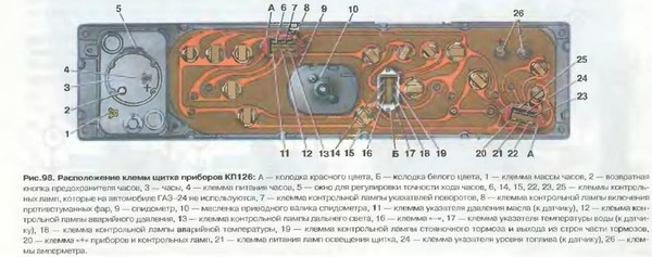

Занимаясь сращиванием своей приборки с иномотором наткнулся на описание приборной панели газ 24. Решил выложить его сюда, мало ли кому пригодиться.
Приборная панель газ 24 устройство, электрическая схема проводки газ 24 I-331
1. Переменный резистор реостат. 2. Подвижный контакт. 3. Клемма. 4. Корпус датчика. 5. Стрелка. 6. Шкала. 7. Экран. 8. Обмотка указателя. 9. Ось. 10. Каркас катушки. 11. Поплавок. 12. Постоянный магнит. 13. Амперметр. 14. Указатель уровня топлива. 15. Контрольная лампа стояночного тормоза. 16. Контрольная лампа выхода из строя одного из контуров привода рабочих тормозов. 17. Токоведущая шина. 18. Биметаллическая пластина. 19. Основание. 20. Контрольная лампа дальнего света. 21. Спидометр. 22. Контакты. 23. Контрольная лампа указателей поворота. 24. Часы. 25. Аккумуляторная батарея. 26. Датчик. 27. Контрольная лампа аварийной температуры oхлаждающей жидкости. 28. Предохранитель. 29. Выключатель зажигания. 30. Резистор температурной компенсации. 31. Контактная пружина. 32. Полупроводниковый терморезистор. 33. Указатель давления масла. 34. Диафрагма. 35. Дроссельная шайба. 36. Штуцер. 37. Контрольная лампа аварийного давления масла. 38. Приводной валик. 39. Суммарный счетчик. 40. Катушка. 41. Возвратная пружина. 42. Корпус спидометра. 43. Указатель температуры воды. 44. Шестерня. 45. Промежуточный червячный валик. 46. Горизонтальный червячный валик. 47. Трyбка. 48. Счетный барабанчик. 49. Держатель трубки. 50. Ось счетных барабанчиков.

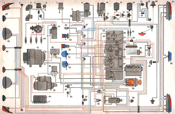

Сообщение автор Юра в Чт 10 Ноя 2011 - 0:09
Приборная панель газ 24 устройство, электрическая схема проводки газ 24 I-332
