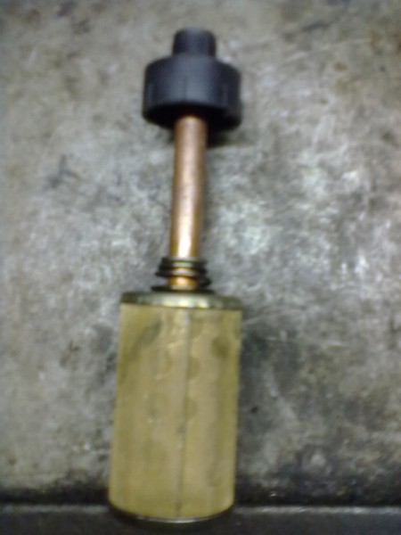

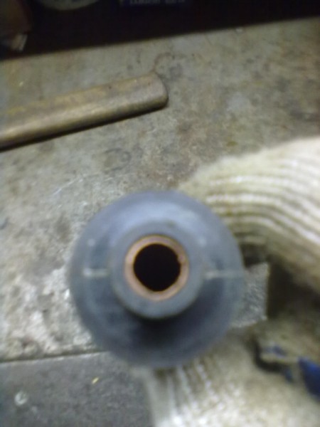

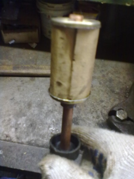

Для изготовления нужно:
- старый топливозаборник газ 3110;
- топливозаборник газ 24.
Отпиливаем нижнюю часть от первого заборника и трубку с сеткой от второго, затем запрессовываем одно в другое. На картинках видно.
Из плюсов:
- сеточка в отличии от бумаги не раскисает;
- двигатель живее берет обороты т.к. пропускная способность выше.
Минусов пока не заметил, время покажет.
