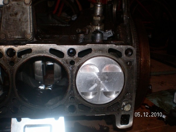

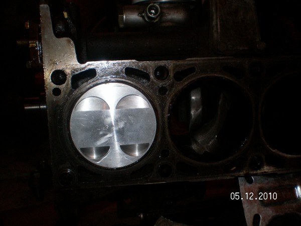

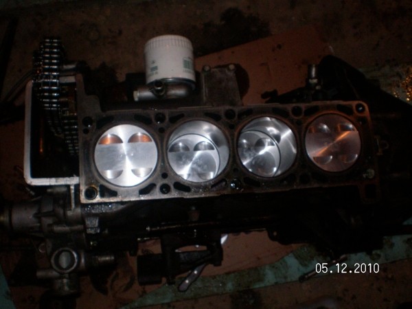

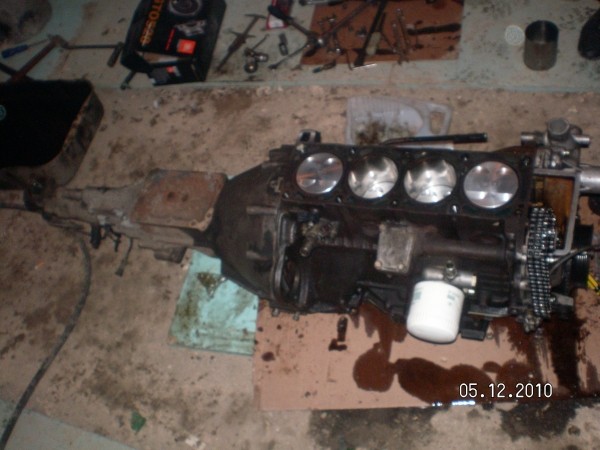

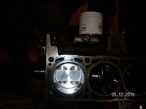

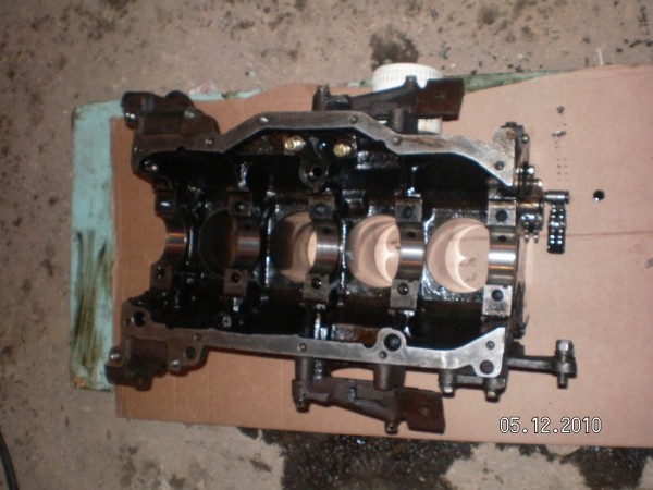

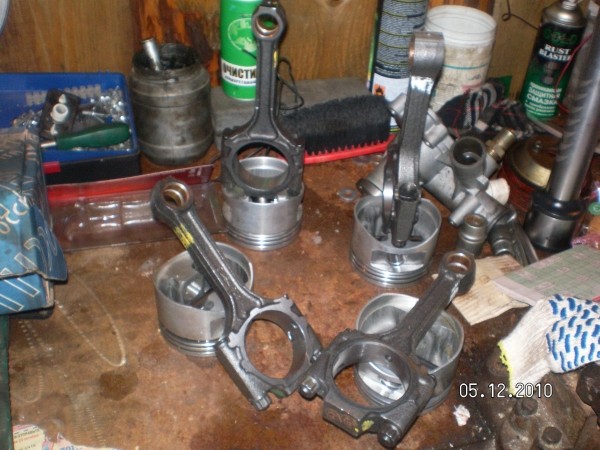

sprinterslk пишет:http://content.foto.mail.ru/mail/juti_fam_2008/2/i-103.jpg
ЧТо за поршни?
Ковка. Чье производство незнаю. Попали в руки случайно. Могу узнать производителя.

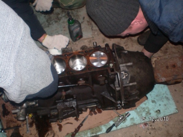

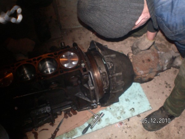

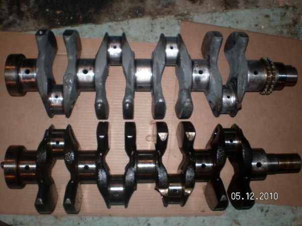

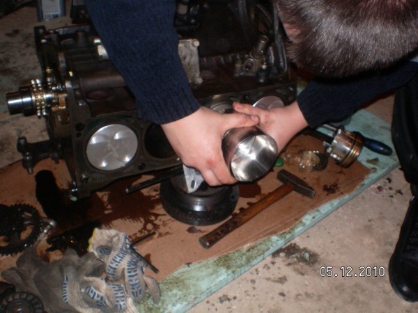

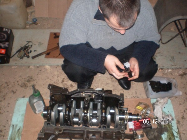

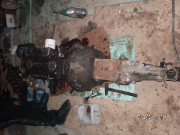

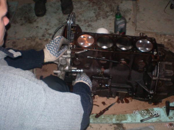

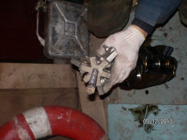

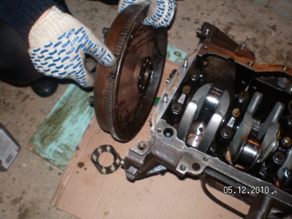

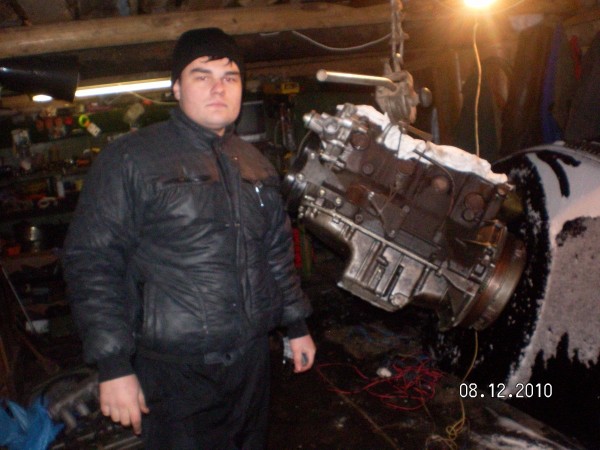

Ну вот процесс пошел!!!

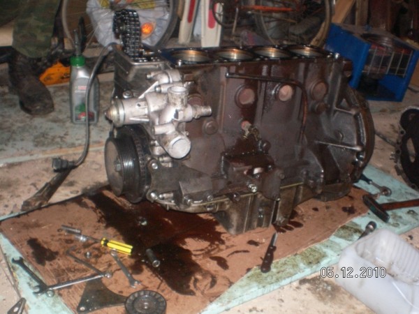

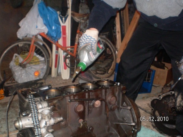

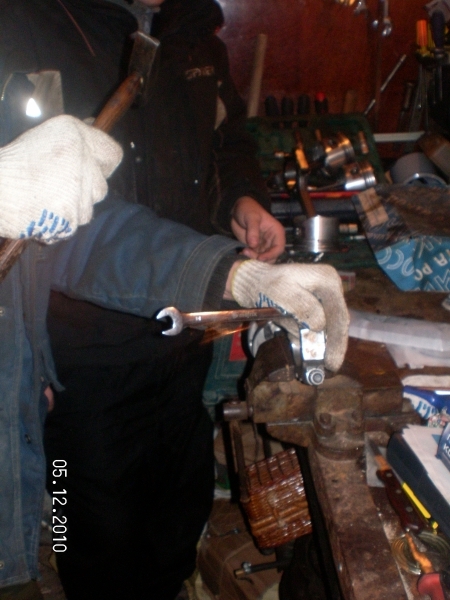

Подбор инструмента

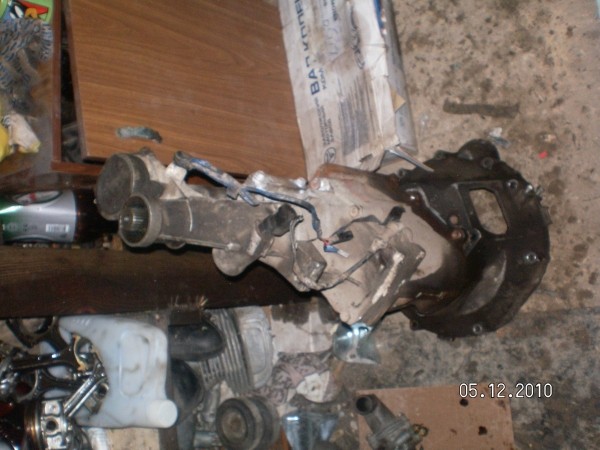

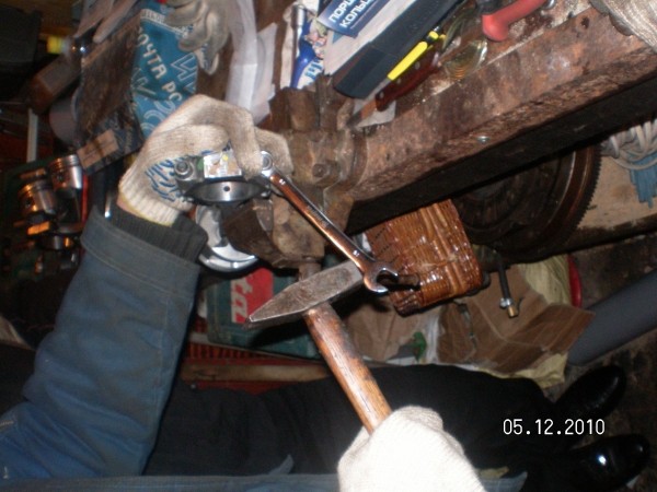

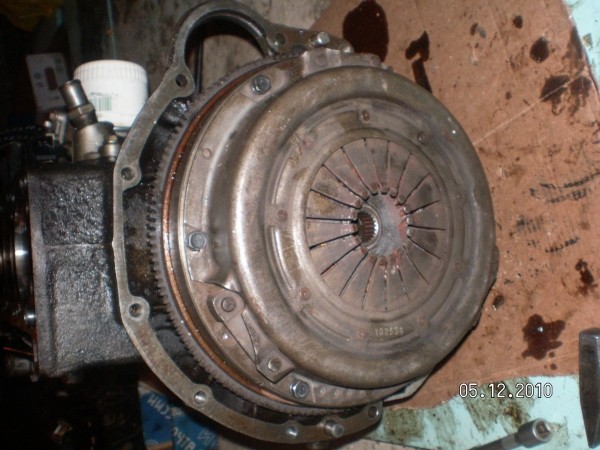

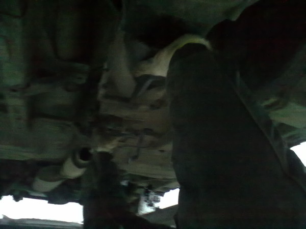

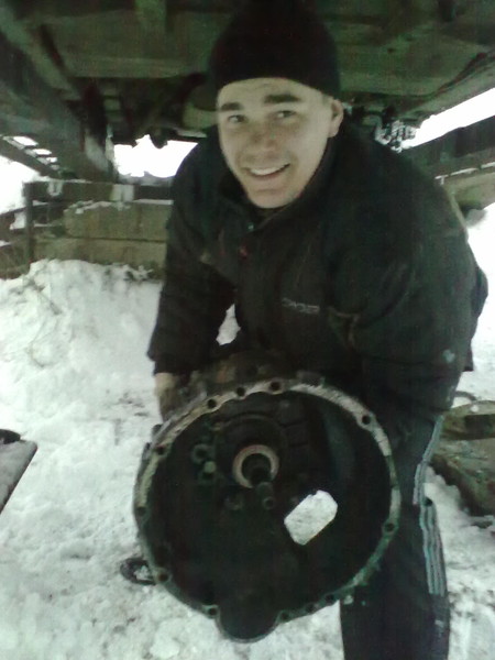

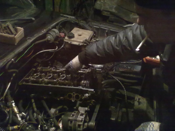

А это я снимал коробку Very Happy

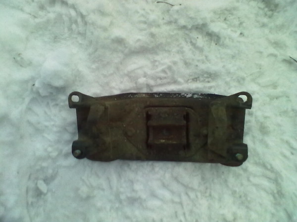

траверса под фордокоробку

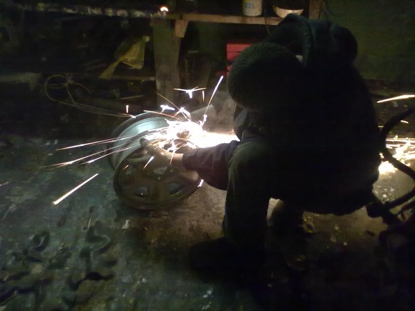

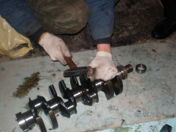

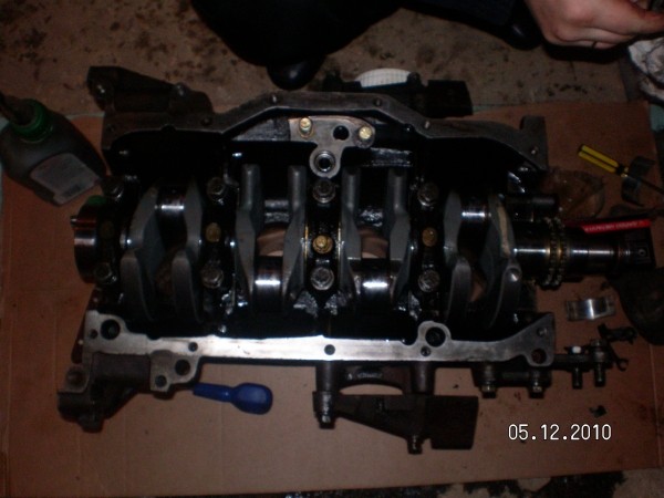

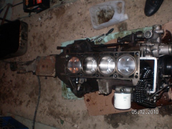

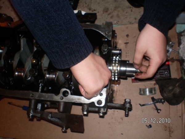

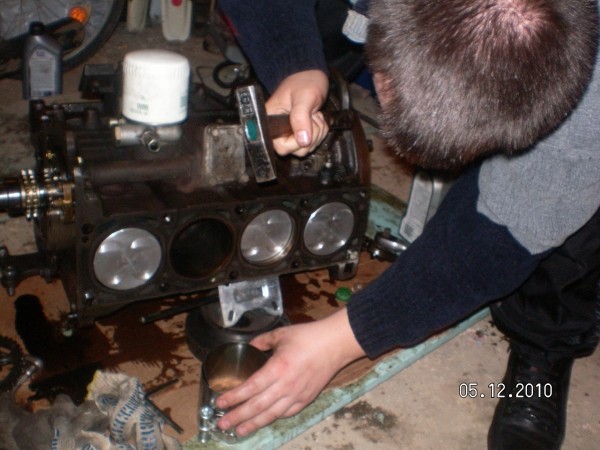

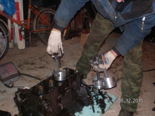

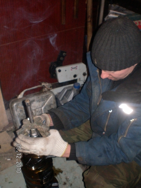

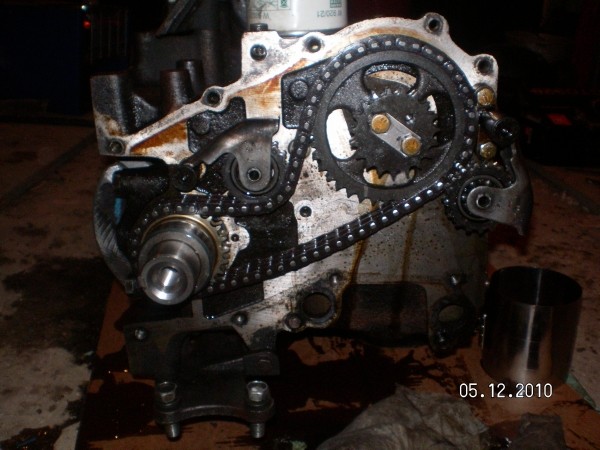

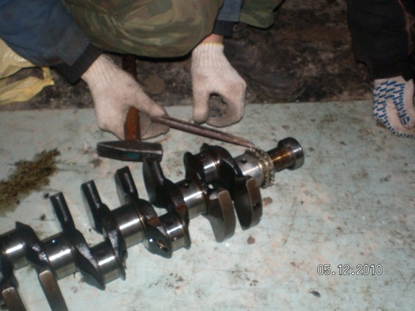

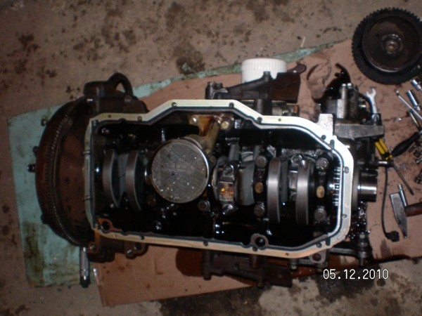

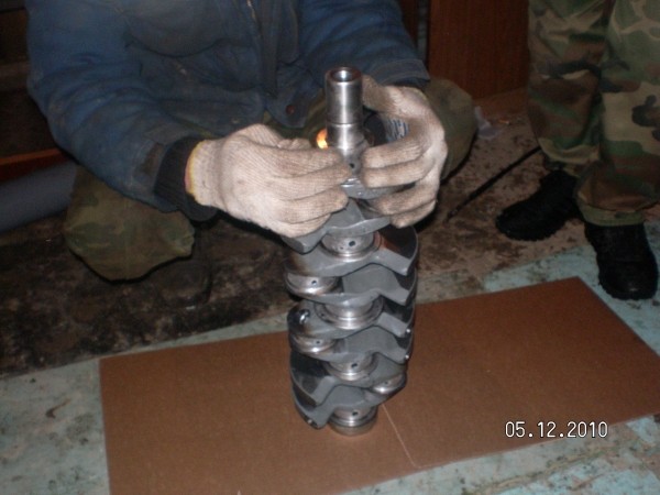

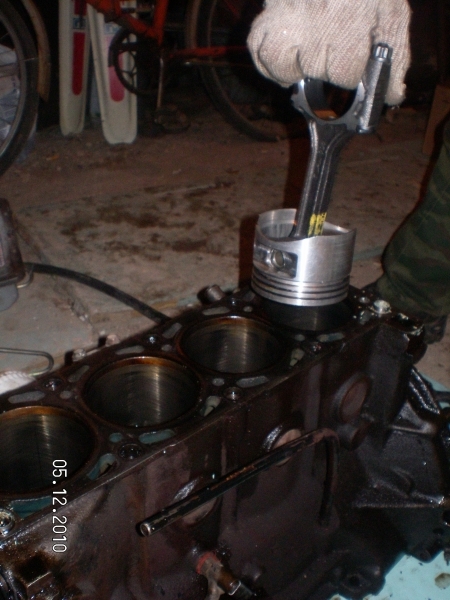

Разбор двигателя и распил колесного диска

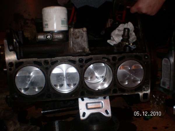

Сообщение автор Юра в Пн 6 Дек 2010 - 2:36

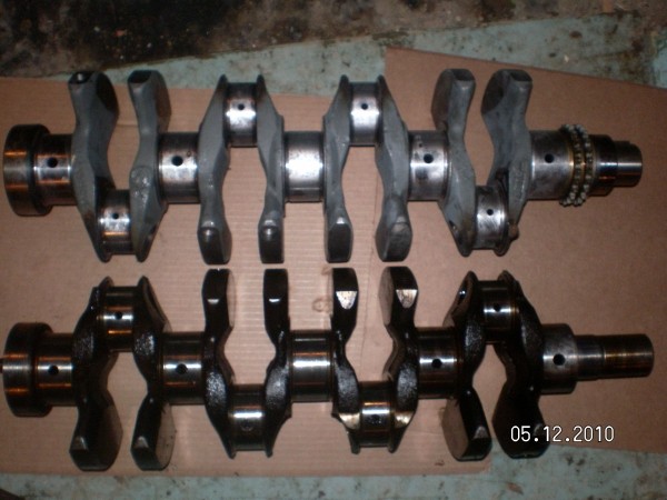

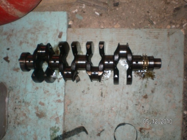

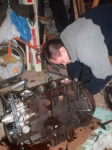

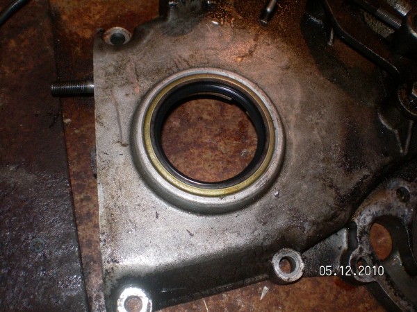

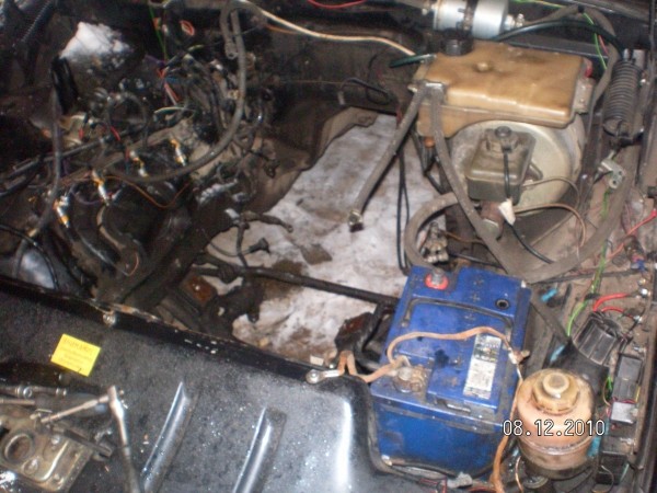

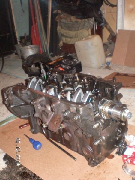

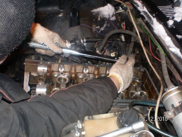

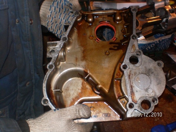

Новые фотки.
Строгой последовательности нет ибо ковыряться слишком много
Very Happy

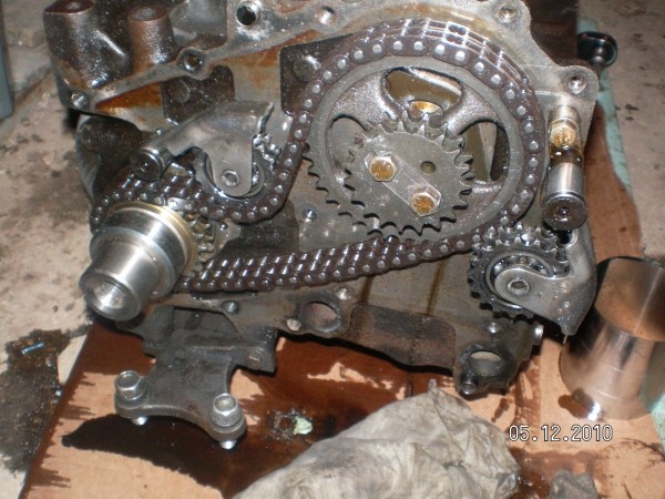

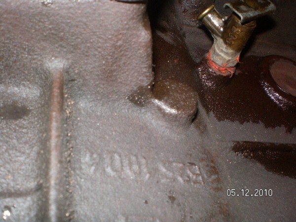

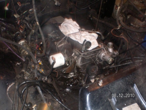

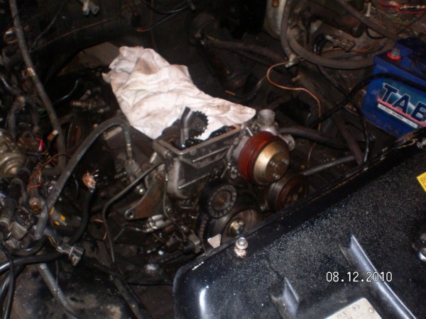

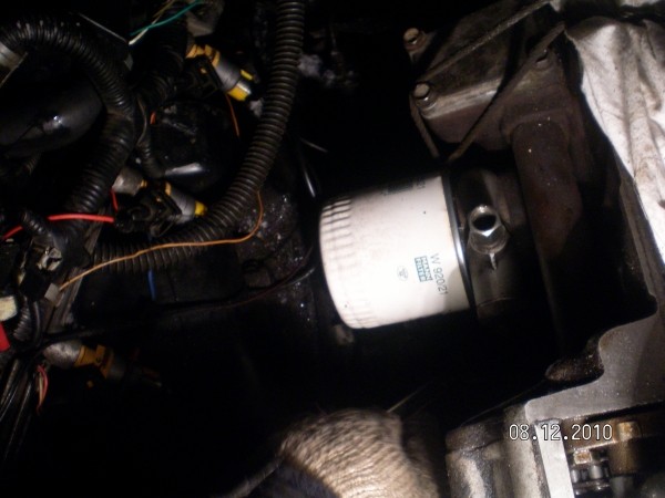

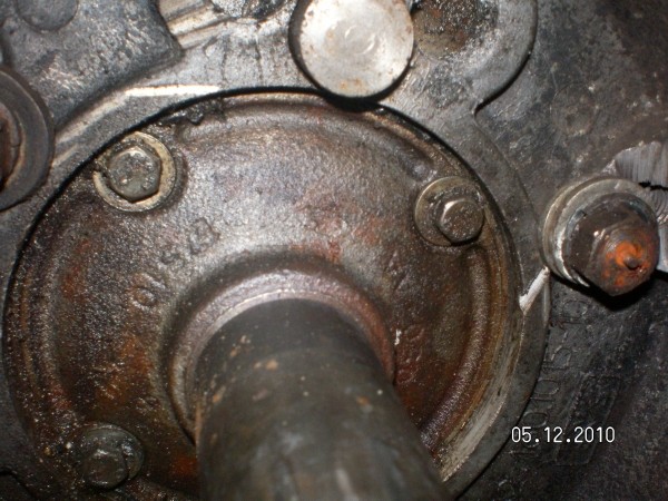

Прокоментирую. Это рудименты от турбодонора мотора. Литье под канал для смазки турбины. Снизу тоже.
Ну как-то так. Rolling Eyes

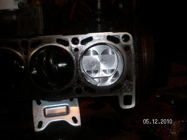

ЧТо за поршни?
Производитель данных поршней МАМИ.

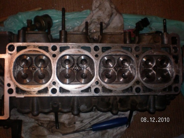

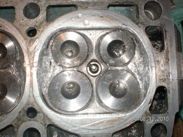

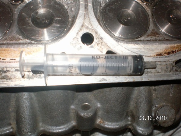

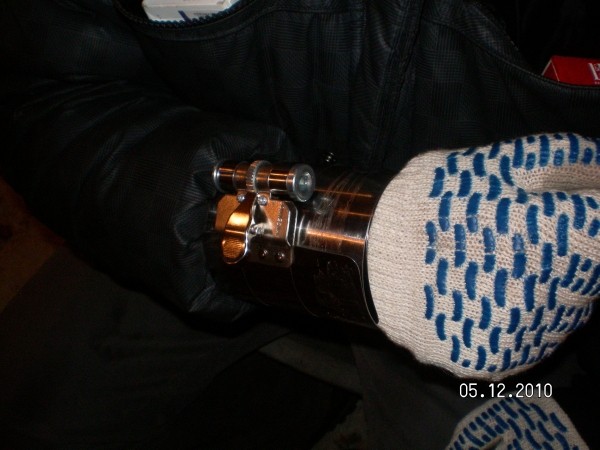

Понижение степени сжатия до 10.
Инструмент для измерения объема камеры сгорания

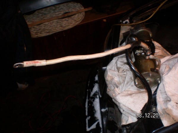

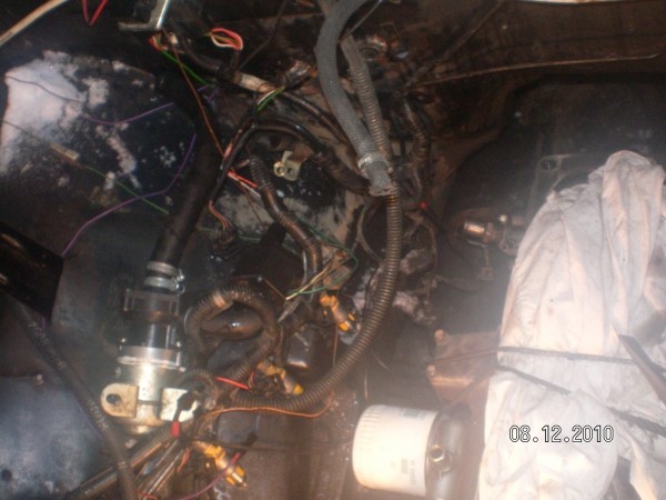

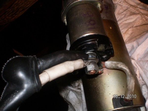

Еще несколько фото
Это чудо-проводок на генератор. Заводские сопли убраны, падения напряжения больше не будет.

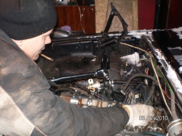

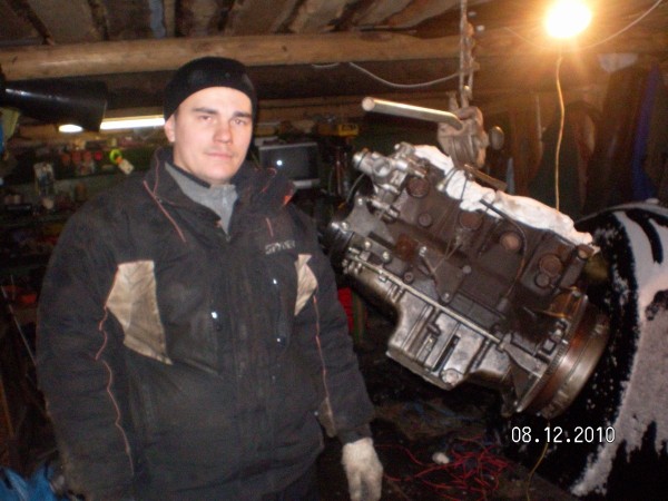

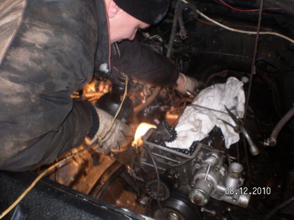

Сообщение автор Юра в Пн 13 Дек 2010 - 1:37

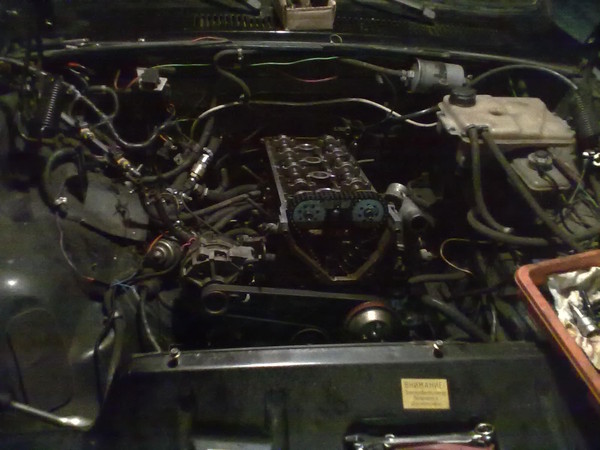

Вчера мы завели двигатель. Несразу правда, но после прогрева он работал как часы ровно. Сегодня утром запустился без проблем. Двигатель приятно тяговитый, после обкатки еще лучше должен быть.
Выражаю огромную благодарность за помощь нашим соклубникам Сергею и Дмитрию, брату Сергея Мише и моему братишке Ивану.
Спасибо Вам ребята!!!

Поздравляю с первым запуском, я правильно понял, что КПП от форда скорпио - с какого мотора?

Да. Кпп форд скорпио (сиера) 2,3 литра N 9 типа.

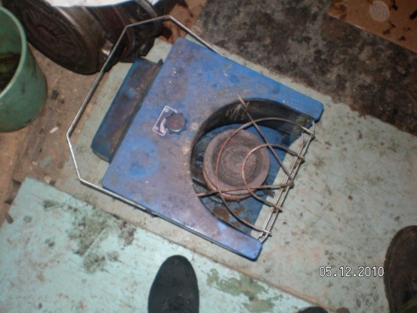

ну вы то совсем суровые парни, на холоде до и еще с открытыми воротами, у нас то обогреватели 2шт были

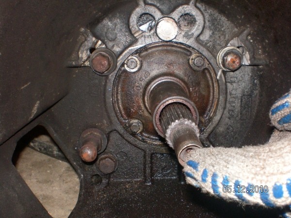

Юра пишет:Да. Кпп форд скорпио (сиера) 2,3 литра N 9 типа.
Почему выбор пал именно на эту КПП а не от 3 литрового? и как она в плане улудшайзинга по сравнению с нашей, да - как решали вопрос подшипником в маховике?
ZzzzZ
болтик
болтик
Сообщения : 5
Дата регистрации : 2010-11-30
Re: змз 406 увеличиваем обьем, делаем 407

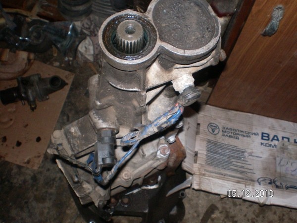

Сообщение автор Юра в Вт 14 Дек 2010 - 16:36
Просто была возможность такую купить, но лучше взять в6 2,4 литра (с валом заморочек не будет) 2,9 литра предаточные числа длинее.

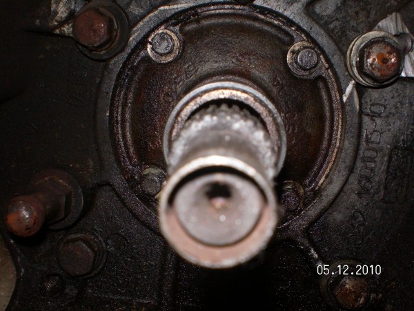

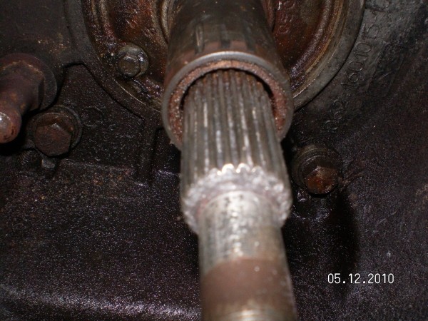

С подшипником очень просто все. Купил подшипник в маховик шире на несколько мм. На первичный вал сделал втулку.
Есть такая особенность, про нее не пишет почему-то никто. Длинный первичный вал (кпп в6 2,9,2,4 и дизельные) для 406 приходиться укорачивать на 1,5 см примерно. Короткие валы (остальные кпп), для них приходиться выдвигать подшипник из махолика на 3 мм примерно, и первичный вал на сантиметр полтора входит в него.
Тема про кпп
Сообщение автор Юра в Вт 14 Дек 2010 - 16:37
Лучше переключение и шум (практическое его отсутствие).
