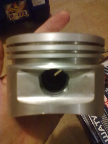

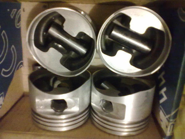

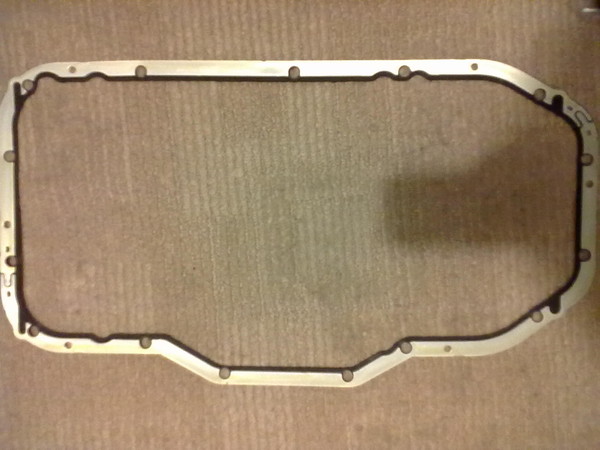

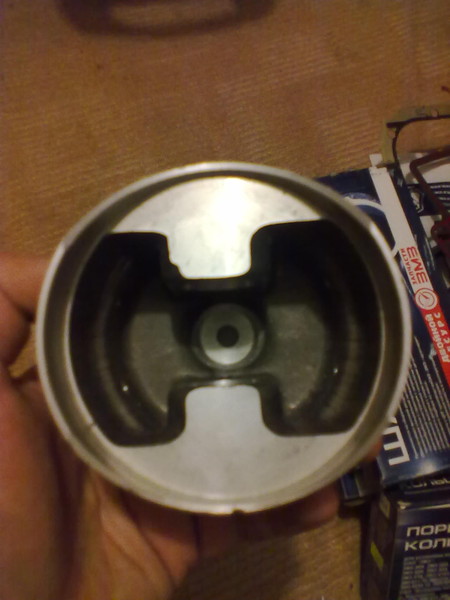

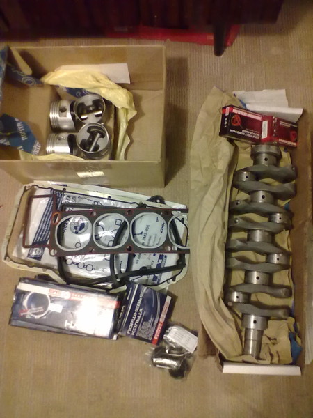

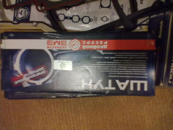

Купил все необходимое для начала работы.
Поршневую нашел кованую 6000 р. за комплект.

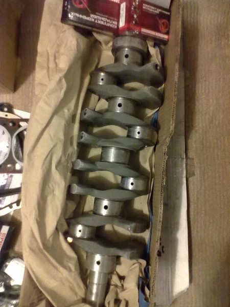

Весь комплект
409 коленвал

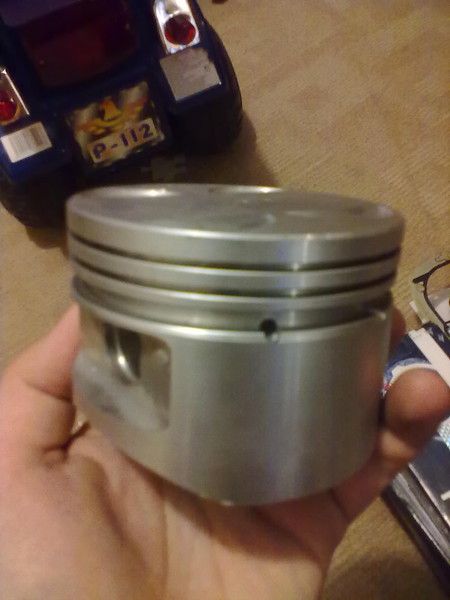

кованый поршень
он же снизу
он же с другого ракурса

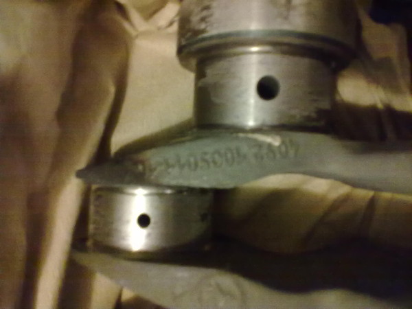

номер 409 коленвала
комплект кованых поршней с подобраными пальцами
новые шатуны
прокладка евро 3 (которая без герметика не течет)
поршневые кольца (бузулук)
На выходных планирую начать работу. afro
Цена вопроса 16500 р. scratch

Юр а чего прокладку под ГБЦ евро3 не взял?

Андрей все дело в степени сжатия не хочу ее сильно поднимать. С евро 3 получиться 1:10,89. А это уже не 95, а 98. А мне нужно, что-бы ехало и ехало на 92. Буду еще голову делать как у Димана, выведу степень сжатия к 9 или 9,5 с заделом на турбинку.

Сообщение автор Юра в Вс 5 Дек 2010 - 3:34
sprinterslk пишет:http://content.foto.mail.ru/mail/juti_fam_2008/2/i-103.jpg
ЧТо за поршни?
Ковка. Чье производство незнаю. Попали в руки случайно. Могу узнать производителя.
