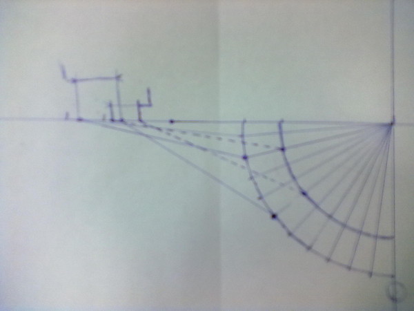

Андрей, я тут график накидал. Ход поршня разный и недоход поршня будет разный. Программа только от 409 иначе зажигание черезчур раннее будет.
Последний раз редактировалось: Юра (Чт 25 Ноя 2010 - 23:39), всего редактировалось 2 раз(а)
