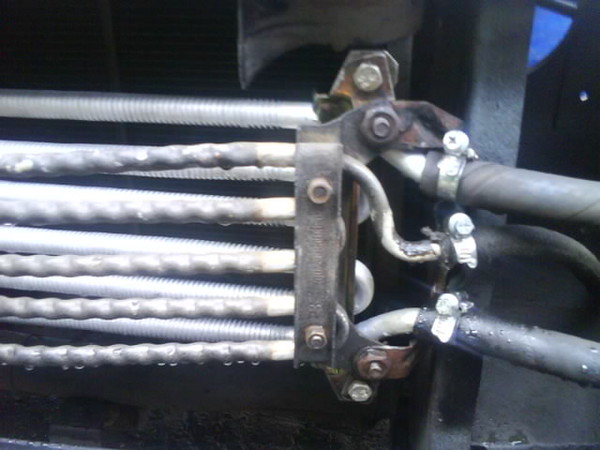

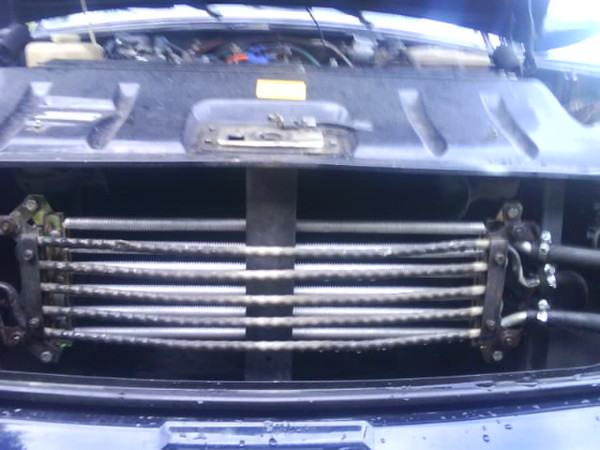

Всвязи с поломкой моего насоса ГУРа, решил его отремонтировать и немного доработать. Ремонт заключался в замене насоса, а модернизация в установке маслянного радиатора. Радиатор взят от УАЗ патриот т.к. диаметр его трубок идеально подходит к шлангам в обраьке гура. Радиатор врезал в разрез обраки от редуктора в бачек.
